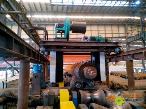

3. 光电测径仪测量
光电测径仪:采用光电技术,通过测量管道两侧边缘的光线遮挡情况来计算管道的外径。这种方法具有自动化程度高、测量速度快、精度高等优点,适用于生产线上的连续测量。
光电测径仪可以实时显示测量结果,并具备数据存储、分析等功能,便于后续的质量控制和数据分析。
4. 激光测径仪测量
激光测径仪:利用激光束对管道进行扫描,通过测量激光束在管道表面形成的光斑位置来计算管道的外径。这种方法同样具有高精度、高速度的特点,且适用于不同形状和尺寸的管道测量。
激光测径仪通常配备有数据处理系统,可以对测量结果进行实时分析和处理。
