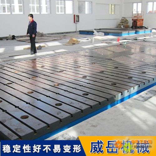

划线平台周涂料的应用范很广,无论是干型,表面干型,还是金属型或湿型(湿型表面撒微粉状石墨粉)铸造都使用涂料。涂料的涂覆方法有刷,浸,喷和流涂等。生产实践中应综合考虑批量生产工艺,型的大小和结构等因素合理选择涂覆方法。划线平台在使用时要提前进行安装调试,然后才可以使用。在没有安装调试合格的上工作是没有意义的工作,非职员的安装调试划线平台是违规的操纵,有可能损坏划线平台的结构,甚至会造成划线平台变形,使之损坏,无法使用。所以使用前,我们要有工作职员进行划线平台的安装调试,非职员的安装调试是违规的操纵,不可以采用。
