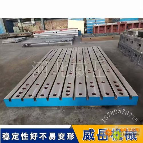

一、铸铁电机测试底座的优点
铸铁的材质特性与电机测试底座 固定可靠、减振防扰、精度持久 的功能需求高度匹配,这是其广泛应用的主要原因:
1.高阻尼特性,减振效果优异
铸铁内部存在石墨组织,这种结构能有效吸收电机运行时产生的振动,减少振动向扭矩传感器、数据采集设备的传递,避免因振动导致的测量数据漂移,尤其适合中高功率电机的长时间稳定测试。
2.刚性与抗变形能力平衡,精度保持性好
灰铸铁的抗拉强度、抗弯强度满足电机测试底座的承载需求,且受力后形变微小;同时,铸铁的热膨胀系数较低,在电机测试过程中,底座自身的热变形量小,能长期保持电机轴与传感器轴的同轴度,无需频繁校准。
3.加工性能优异,易实现高精度结构
铸铁的切削阻力小、加工表面光洁度高,可较准加工出 T 型槽、销孔、螺栓孔等细节结构,且加工误差易控制,能满足不同规格电机的安装适配需求。
4.成本可控,性价比高
相比合金钢、花岗岩,铸铁的原材料成本更低,且铸造工艺成熟,后续加工环节的设备要求、工时成本也更低,适合工业级测试场景的规模化应用。
5.耐磨损、抗腐蚀,使用寿命长
铸铁表面经时效处理后,硬度可达 HB180-220,能承受电机安装 拆卸时的摩擦、螺栓紧固时的局部压力,不易出现划痕或变形;同时,铸铁对油污、冷却液的耐受性较好,日常维护简单,正常使用下寿命可达 10 年以上。
二、铸铁电机测试底座的主要缺点
铸铁的材质局限性也使其在部分特殊测试场景中存在不足,需结合需求权衡:
1.材质密度大,底座重量较重
铸铁的密度约 7.2g/cm³,远高于铝合金,同等尺寸下,铸铁底座的重量是铝合金的 2.6 倍以上,导致底座的搬运、安装难度大,需依赖叉车、吊装设备,且无法适配 轻量化测试平台。
2.抗冲击能力较弱,易受外力损坏
铸铁的韧性较差,抗冲击性能远低于合金钢,若测试过程中出现电机意外窜动、重物撞击底座等情况,易导致底座出现裂纹,且裂纹难以修复,可能直接报废。
3.存在生锈风险,需定期防锈维护
铸铁的耐腐蚀性依赖表面处理,若长期处于潮湿环境,表面保护层破损后易发生氧化生锈,不仅影响外观,还可能导致 T 型槽、螺栓孔锈蚀,影响电机安装的密封性与精度,需每月定期检查并补涂防锈油。
4.对较差测试场景适应性不足
若测试环境温度过高,铸铁的强度会明显下降,可能出现不可逆变形;
若测试需求为 频振动,铸铁的阻尼特性虽优于钢,但不如花岗岩,可能无法满足较高精度的测试要求。
综上,铸铁电机测试底座是 性价比、稳定性、精度 三者平衡的优选方案,适合绝大多数工业级电机测试场景;仅在 轻量化、较差环境、超 等特殊需求下,需考虑铝合金、花岗岩等替代材质。
