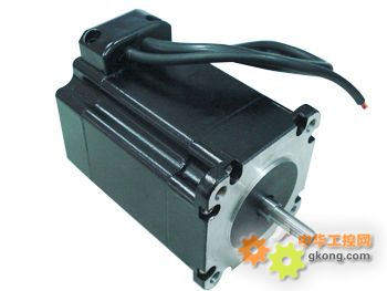

产品名称: 直流无刷电机60BL(1)
型  号: 60BL(1)
60机座无刷直流电动机
性能参数表1
60BL(1)A-  -  (ST-2)系列产品
