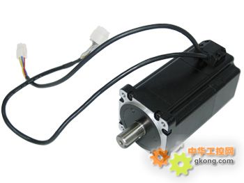

产品名称: 80BL(3)系列 80BL(3)C100-30(ST)
型  号: 80BL(3)C100-30(ST)
品  牌: 珠海运控
电机采用高性能钕铁硼永磁材料,纯正弦波磁路设计,铝合金精美外观,体积紧凑,具有小型化,全密闭,寿命长、噪声低、精度高、响应快、三倍过载能力等特点,特别适合于对动态和稳定性要求较高的场合。
80BL(3)(ST)性能参数表
参数
符号
单位
型号
A50-30
B75-30
C100-30
额定输出功率
PN
W
500
750
1000
配套驱动器型号
PSDA-1033A4
额定电源电压
V1N
V
220V(AC)
额定转速
nN
rpm
3000
额定转矩
TN
Nm
1.592
2.387
3.183
峰值转矩(瞬间)
TP
Nm
4.776
7.161
9.549
最高转速
nP
rpm
3600
电势系数
ke
Vs/rad
0.254
0.254
0.254
转矩系数
kt
Nm/A
0.539
0.539
0.539
转子惯量
Jr
Kgm2
0.71×10-4
1.03×10-4
1.36×10-4
电枢绕组(线间)电阻
R
Ω
3.5
1.6
1.2
电枢绕组(线间)电感
L
mH
16.2
10.3
7.3
摩擦和磁滞转矩
Tf
Nm
0.0465
0.0494
0.0522
额定线电流(有效值)
IN
A
3.23
4.78
6.34
额定线电压(有效值)
VN
V
104
103
102
峰值电流(有效值)
IP
A
9.69
14.4
19
额定功率增长率
QN
KW/sec
33.4
52.8
72.5
机械时间常数
Tm
msec
1.46
1.16
1.06
电气时间常数
Te
msec
2.06
2.3
2.34
重量
G
Kg
2.2
2.9
3.4
速度、位置传感器
光学编码器(1NC:2000PPR,2500PPR)
工作制
连续
绝缘等级
F级
绝缘耐压
AC1500V,1分钟
绝缘电阻
DC500V,10M以上
结构
全封闭,自冷式
振动
2.5G以下
海拔
1000m以下
使用温度、湿度
温度:0~40℃;湿度:90%RH以下(不结霜条件)
保存温度、湿度
温度:-20~60℃;湿度:90%RH以下(不结霜条件)
安装方式
法兰安装
