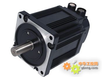

产品名称: 123BL(3)系列小惯量电机
型  号: 123BL(3)A100-30(ST)
品  牌: 珠海运控
电机采用高性能钕铁硼永磁材料,纯正弦波磁路设计,铝合金精美外观,体积紧凑,具有小型化,全密闭,寿命长、噪声低、精度高、响应快、三倍过载能力等特点,特别适合于对动态和稳定性要求较高的场合。
