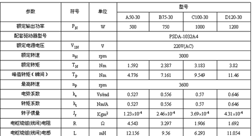

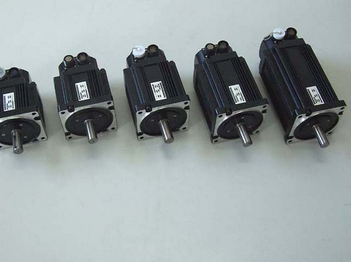

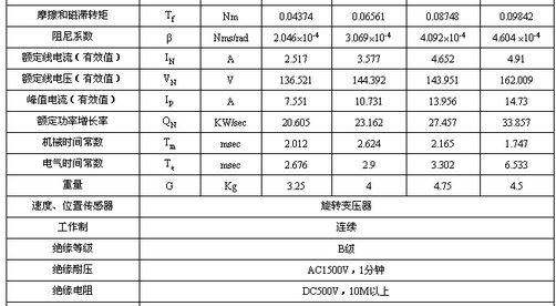

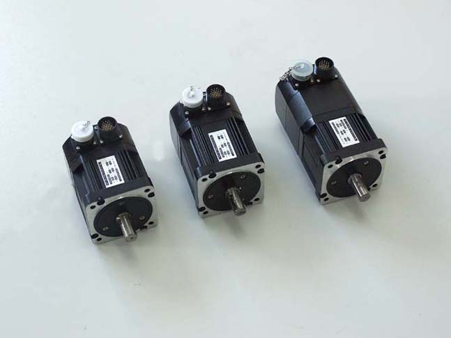

电机采用高性能钕铁硼永磁材料,纯正弦波磁路设计,铝合金精美外观,体积紧凑,具有小型化,全密闭,寿命长、噪声低、精度高、响应快、三倍过载能力、耐高低温、防尘、抗振动、耐冲击、抗强电磁干扰、可靠性高等特点,特别适合于对动态和稳定性要求较高、强电磁干扰、灰尘大、冲击振动强烈、温度超高或超低的场合。
电机性能参数
按此在新窗口浏览图片
按此在新窗口浏览图片
按此在新窗口浏览图片
按此在新窗口浏览图片
