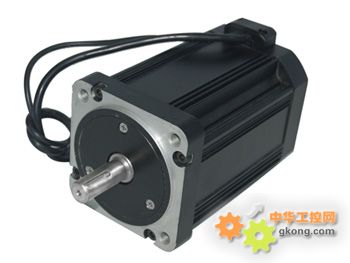

产品名称: 无刷电机 92BL(1)C80-30(ST-2)
型  号: 92BL(1)C80-30(ST-2)
本系列无刷电机最大功率400,最大额定力矩1.5NM;速度范围:小于10000rpm;霍尔元件在电机内部,无需调整,电机采用高性能钕铁硼永磁材料,铝合金精美外观,体积紧凑,具有小型化,全密闭,寿命长、噪声低、精度高\温升小、机械振动小等特点。
