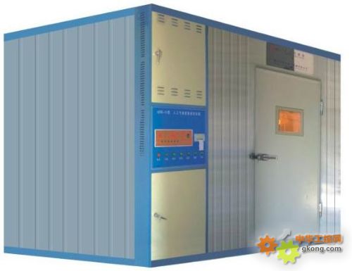

产品名称: 种质资源库
型  号: TPZY
仪器名称:农作物种质资源库    种质资源库
仪器型号:TPZY

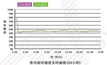

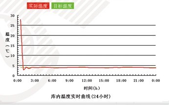

3、可与计算机通讯,记录数据。完全做到无人值所,在线实时24小时连续的采集和记录监测点位的温度、湿度变化情况,以数字、图形和图像等多种方式进行实时显示和记录存储监测信息,监测点位可扩充多达上千个点。
4、可设定各监控点位的温度、湿度报警上下限值,当出现被监控点位数据异常时可自动发出报警信号。报警方式包括:现场多媒体音响、声光报警器、网络客户端报警、手机短信息报警等。上传报警信息并进行本地及远程监测。

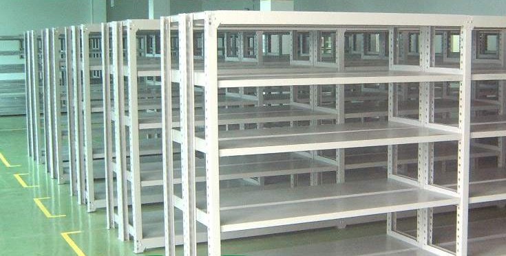

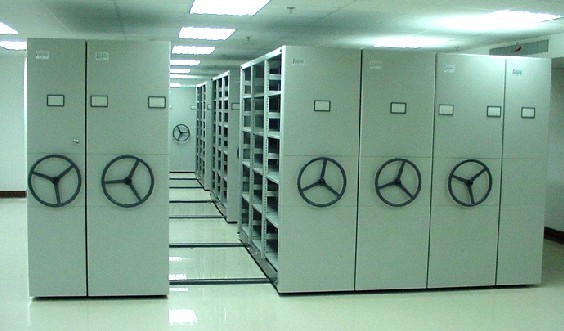

储藏架:轨道式及普通式可选
轨道式图片:
普通式图片:
