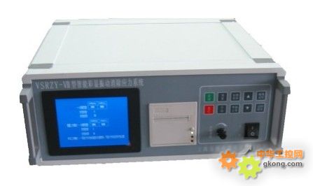

产品名称: 多功能液晶振动消除应力系统
型  号: VSR-30
一、产品简介
    1、真彩液晶显示
    采用高清晰、高亮度、真彩大屏幕液晶显示终端,工艺参数、特性曲线动态跟踪显示,可同时观察曲线的变化情况;
    2、全自动工作模式
    运用先进的数字信号处理技术,对拾振器采集的振动信号进行实时在线统计、分析,选取有效的激振参数,可全自动完成振动时效工艺过程,自    动绘制振动时效工艺曲线及工艺参数。
    3、全程参数跟踪监控
    在时效处理过程中,可对时效处理曲线及振幅、电流等参数变化实时监测,可以方便快捷的随时掌控时效处理的全过程。
    4、手动快速扫频,手动时效
    采用手动工作方式,可快速了解构件的特性,选取合理的激振及拾振位置,确定最佳的激振频率和激振力。
    为了满足批量构件时效处理、提高工作效率,系统增设了手动时效功能,可自动绘制时效曲线及相关数据,为产品检查提供宏观依据,时效时间    可在线任意调整。
    5、设备故障自动提示功能
    该系统设计有自动判断故障现象功能,当设备出现故障时,该功能可自动打印出故障发生的原因及处理方法
    6、系统保护程序
    采用双保险及自我保护程序,在时效处理过程中系统参数振幅、电流等出现异常情况及过高或负载过大时,系统启动自我保护程序进入待机状态      有效避免了设备的损害。
