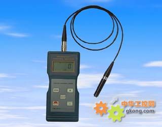

产品名称: 华阴非铁基涂层测厚仪
型  号: CM-8823
一、产品简介
CM-8823非铁基涂层测厚仪(涡流测厚仪)测量铝基上的非导电涂层的厚度。涡流传感器测量铜、铝、锌、锡等基体上的珐琅、橡胶、油漆、塑料层等。广泛用于制造业、金属加工业、化工业、商检等检测领域。
二、主要技术参数
    1、测量范围:0~1000um/0-40mil(标准量程)
    2、分 辨 率:0.1 um (小于100um)
              1 um (大于100um)
    3、最小测量面积:6mm
    4、最薄基底:0.3mm
    5、公制/英制:可选择
    6、电池电压指示:低电压提示
    7、自动关机
    8、使用环境:温度:0-40℃ 湿度:10-90%RH
    9、准 确 度:±1~3%n 或 ±2.5um
    10、电    源:4节5号电池
    11、外形尺寸:161x69x32 mm
    12、重    量:210g(不含电池)
    13、测量范围可选:0-200um to3000um
