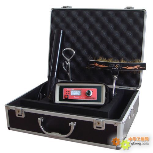

一、榆林D1系列电火花检测仪产品简介
    D1系列电火花检测仪是用来检测油气管道、电缆、搪瓷、金属贮罐、 船体等金属表面防腐层的施工质量和老化腐蚀点的微孔、气隙的一种专用检测设备,是一款普及版的电火花检测仪。
二、检测防腐层的工具特点
    1、功耗低,体积小, 重量轻;
    2、操作简单,直观方便等特点;
    3、指针表头指示输出电压和电源电压;
三、检测原理及方法
    金属表面绝缘防腐层过薄、漏铁及漏电微孔处的电阻值和气隙密度都很小,当有高压经过就形成气隙击穿而产生火花放电,给报警电路产生一个脉冲信号,报警器发出声光报警,根据这一原理达到防腐层检漏目的。
四、主要技术参数
    1、测量范围:A型:0.03-3.50mm(环氧煤沥青)
             B型:3.50-10.0mm(石油沥青)
             C型:0.03-10.0mm(环氧煤沥青 石油沥青)
    2、输出高压:A型:0.50-15.0KV
             B型:15.0-35.0KV
             C型:0.50-35.0KV
    3、机内直流电源:12V
    4、直流功耗:<5W
    5、报警延时:1-2秒
    6、显 示:指针式
    7、电压控制系统:普通电位器调节器
    8、主机体积:165 mm×155 mm×68mm
    9、主机重量:1.5Kg(含电池)
   10、高压枪:微电子高压发生器
