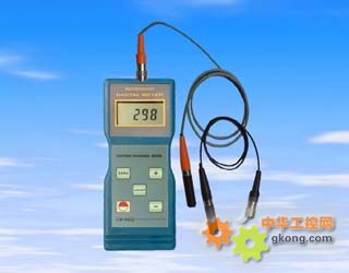

产品名称: 汉中铁基/非铁基涂层测厚仪
型  号: CM-8822
一、CM-8822铁基/非铁基涂层测厚仪简介
CM8822涂层测厚仪测量导磁物体上的非导磁涂层和非磁性金属基体上的非导电覆盖层的厚度.一表两用。可直接测量钢、铁等磁性金属基体上的非导磁涂层、镀层的厚度,例如:漆、粉末、塑料、橡胶、合成材料、磷化层、铬、锌、铅、铝、锡、镉、瓷、珐琅等。又可直接测量非磁性金属基体上的非导电覆盖层的厚度,例如:漆、粉末、塑料、橡胶、合成材料、磷化层、铬、锌、铅、铝、锡、镉、瓷、珐琅等。可应用于电镀层、油漆层、搪瓷层、铝瓦、铜瓦、巴氏合金瓦、磷化层、纸张的厚度测量,也可用于船体油漆及水下结构件的附着物的厚度测量。
二、主要技术参数
    1、测量范围:0~200um/500um/1000um/~15000um
    2、分 辨 率:0.1/1
    3、最小测量面积:6mm
    4、最薄基底:0.3mm
    5、自动关机
    6、使用环境:温度:0-40℃ 湿度:10-90%RH
    7、准 确 度:±(1~3%n)或±2um
    8、电    源:4节5号电池
    9、电池电压指示:低电压提示
    10、外形尺寸:161X69X32mm
    11、重    量:210g(不含电池)
    12、测量范围可选:0-200um to15000um
