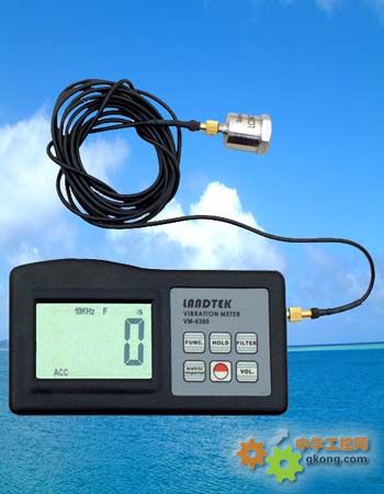

产品名称: 测振仪
型  号: VM6320/VM6310/VM6360
一、产品简介
    VM6320/VM6310/VM6360测振仪VM6320/VM6310/VM6360测振仪本产品带通滤波器,用于周期性运动测量,以检测运动机械的不平衡和偏离。测量各种机械振动而设计,以便为质量控制,运行时间及事先的设备维护提供数据。
二、主要技术参数
    1、加 速 度:10Hz-1KHz    0.1-200m/ms2
                10Hz-10KHz    0.1-200m/ms2
    2、速  度: 10Hz-1KHz    0.1-200mm/s
    3、位  移: 10Hz-1KHz    0.001-2.0mm
    4、准 确 度:<5%
    5、公英制转换
    6、保持最大值
    7、自动关机
    8、带有RS232C接口
    9、输  出:交流2.0V
   10、电  源:4节5号电池
   11、使用环境:温度:0-40℃ 湿度:10-90%RH
   12、外形尺寸:124x62x30mm
