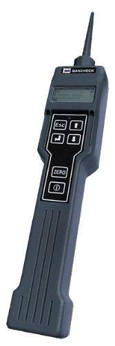

产品名称: 便携式光离子气体检测仪Gascheck G2型
型  号: Gascheck G2型
光离子气体检测仪简介:
    Gascheck G2型便携式光离子气体检测仪是具有良好灵敏度的先进的气体泄漏检测仪,新仪器GasCheck G2采用先进的微量容积热导检测器,增加其灵敏度,对快速、有效的泄漏检测可达cc/sec,mg/m3或ppm级。
便携式光离子气体检测仪特点:
· 改良的微量容积热导检测器增强了灵敏度
· 可选单位显示:cc/sec,mg/m3或ppm
· 适应国际市场的新图标菜单
· 快速探测到任何已知的气体或混合气,尤其对氨气、氩气、丁烷、氢气、SF6具有良好的灵敏性
· 可靠的、稳定的和可重复查看的读数
· 用氦气进行简便的校准
· LCD背景灯显示
· 手持式、耐用
光离子气体检测仪功能:
· 快速检测气体泄漏
· 测量气体泄漏(单气体)
· 声音报警
· 闪动背景灯显示
· 保留峰值读数
· 可选工厂或用户校准
· 可升级至G3
光离子气体检测仪应用范围:
· 工业
· 质量管理
· 制造业
· 实验室
· 制药业
· 研究机构
    专为寻找和定位气体泄漏而设计的GasCheck G2,先进的微量容积热导检测器能快速、有效地检测大部分气体或混合气。耐用、可靠的GasCheck G2光离子气体检测仪可提供检测气体稳定、可重复查看的读数。气体检测仪的LCD显示,LED指示器和声音报警可清晰地指示泄漏源。
    GasCheck便携式光离子气体检测仪能在周围环境中自动调零,马上进行检测。新设计易于操作的图标界面和直观的按键面板,能简便地操作、选择和调节仪器。
    GasCheck 光离子气体检测仪可全面升级至独特的型号:拥有多功能的G3。
便携式光离子气体检测仪气体检测列表:
气体名称     简 称       最小灵敏度          最小灵敏度
cc/sec (ml/sec)     cc/sec (ml/sec)
氢气           H2        1 x 10E-5 cc/sec   0.00001 cc/sec
氦气           He        1 x 10E-5 cc/sec   0.00001 cc/sec
制冷剂 R12    R12        3x 10E-5 cc/sec    0.00003 cc/sec
制冷剂 R1301  R1301    2 x 10E-5 cc/sec    0.00002 cc/sec
制冷剂 R134a  R134a    3 x 10E-5 cc/sec    0.00003 cc/sec
制冷剂R22     R22        3 x 10E-5 cc/sec   0.00003 cc/sec
制冷剂 R11    R11       4 x 10E-5 cc/sec    0.00004 cc/sec
六氟化硫     SF6       1 x 10E-5 cc/sec    0.00001 cc/sec
二氧化碳     CO2       7 x 10E-5 cc/sec    0.00007 cc/sec
甲烷          CH4       4 x 10E-5 cc/sec    0.00004 cc/sec
氩气           Ar       6 x 10E-5 cc/sec    0.00006 cc/sec
氧气          O2       1 x 10E-5 cc/sec     0.00001 cc/sec
光离子气体检测仪技术参数:
探 测 器:微量容积热导检测器(MTCD)在全量程范围内防腐蚀
操    作:电池型号:4×AA碱性电池或镍氢电池(可充电);典型40小时
灵敏度(cc/sec):He 1×10-6, CH4 5×10-5, R12 5×10-5, Ar 1×10-4
精 确 度:读数的±5%,或±1个数字
响应时间:T90=1秒,响应及回零
报    警:LED闪烁和90 dBA(10cm)声音报警
校    准:UKAS/NIST认证
数据储存:10个数据点,带日期和时间标识
流    量:2cc/min
温    度:操作温度:-20~+60℃,-4~140℉
储存温度:-20~+70℃,-4~158℉
相对湿度:0-99%RH(无冷凝)
重量及尺寸:仪器含探针:390×60×49mm, 15.5×2.3×1.9”
便携箱:420×320×97mm, 16.5×12.5×3.8”;仪器:0.45kg (1lb);包装后:1.6kg (3.5lb)
认  证:EMC tested EN50081-1 & EN50082-1 July 98 NATO stock;No 66/85/99/370/9519
备 注:仅GasCheck G3配有数据储存功能
