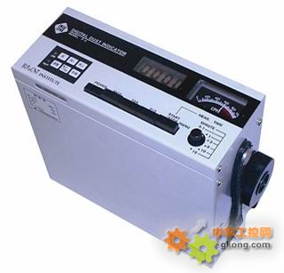

产品名称: 便携式微电脑粉尘仪
型  号: P-5L2C(A)
便携式微电脑粉尘仪简介:
      P-5L2C(A)型便携式微电脑粉尘仪是在引进日本柴田P-5L2C型便携式数字粉尘仪基础上加入单片机控制的新一代快速测尘仪器,适用于公共场所可吸入颗粒物(PM10)浓度的快速测定以及环境保护、劳动卫生方面呼吸性粉尘、总粉尘的测定;工矿企业生产现场粉尘浓度的监测。近年来约有1000台P-5L2携式微电脑粉尘仪在全国各地使用,是同类微电脑粉尘测试仪器中最畅销的产品。
      P-5L2C(A)型便携式微电脑粉尘仪 引进日本柴田公司全套生产制造及检测标定技术、设备、部分散件组装,符合卫生部标准《公共场所空气中可吸入颗粒物(PM10)测定方法---光散射法》(99年唯一通过标委会审定),符合劳动行业标准《空气中粉尘浓度的光散射测定法》LD98-1996,符合铁路行业标准《铁路作业现场粉尘测定相对质量浓度与质量浓度转换方法》TB/T2323-92 。
便携式微电脑粉尘仪特点:
· 测量快速、准确、性能稳定、检测灵敏度高
· 直读质量浓度,接打印机可输出数据
· 携带方便、操作简单
便携式微电脑粉尘仪应用:
· P-5L2C(A)型便携式微电脑粉尘仪适用于公共场所可吸入颗粒物(PM10)浓度的快速测定
· 环境保护、劳动卫生方面呼吸性粉尘、总粉尘的测定
· 工矿企业生产现场粉尘浓度的监测
便携式微电脑粉尘仪技术参数:
检测灵敏度:0.01mg/m3
测定范围:0.01-100mg/m3
测定时间:0.1、1、3、5、10、15分及手动任意时间
测量精度:±10%
输出方式:4位液晶显示,可直读CPM值及质量浓度值mg/m3,数据可直接输入PC机,亦可连接专用打印机现场输出数据
存储功能:可存储99组测量数据
数据处理结果:在PC机上可自动计算出算术平均值,标准偏差,最大值、最小值,允许浓度值
环境温度:0-40℃
电    源:NiMH×9充电电池,可连续使用12小时,附220V/12V充电器
尺    寸:202×85×168(mm)
重    量:2.4Kg
