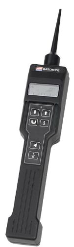

产品名称: 光离子气体检漏仪GASCHECK 3000/5000IS
型  号: GASCHECK 3000/5000IS
价  格:
光离子气体检漏仪简介:
    GasCheck气体泄漏探测器可用来探测几乎所有的已知气体或气体混合物。微型的热传导传感器对气体的泄漏迅速反应,帮你探测甚至最小量的泄漏气体。
    GasCheck气体泄漏探测器很方便的用氦标定-最普遍使用的气体-并对氨,氩,丁烷,氢气,六氟化硫和制冷剂进行探测。该检漏仪是本安型的,它的使用区域就相当于没有可燃气体一样,并能安全地探测出可燃气体来。
    GasCheck气体泄漏探测器的操作设计得很简单;它的宽大的带背光的显示屏可以清晰的显示任意探测到的泄漏的数字读数。当探测器打开开关,检漏仪就自动将周围的空气视为零点气体,并立即准备探测。泄漏的探测很简单是由于仪器的高分贝的报警声和闪烁的LED显示屏,毫无疑问的离开用户也能探测出泄漏。先进的软件特性允许用户对最大敏感度进行编程,以控制峰值的读数,并保护不被背景气体的干扰。
气体泄漏探测器特点:
· 检漏仪能精确地探测和测量极微量的泄露
· 滚动式的读数显示
· 本质安全认证
· 数据储存功能
· 手持式
· 大屏幕背景灯显示
· 可选单位显示:ppm或ml/sec
· 保留峰值读数
气体泄漏探测器范围:
· 工业
· 制造业
· 实验室
· 制造业
· 研究机构
光离子气体检漏仪3000/5000IS版本区别:
GASCHECK 3000IS
光离子气体检漏仪在3000的基础上通过ATEX防爆认证,GasCheck3000is可用于易燃易爆环境中,搜索及确定可燃性气体的泄漏源。
GASCHECK 5000IS
具有多项的先进功能,包括能储存带有日期时间标识的数据,可选择单位显示ppm或ml/sec,和用户自行设置报警限值。可通过红外端口下载数据到PC进行详细分析。配套的软件能根据下载的数据创建图表并可打印出来。
光离子气体检漏仪技术参数:
测量原理:热导原理
探 测 器:微量容积热导检测器(MTCD)在全量程范围内防腐蚀
灵 敏 度:He2×10-5、CH4:1×10-4 、R12:1×10-4、Ar2×10-4
精    度:显示读数的±5%,或±一个数字
校    准:根据国际标准NANAS/NIST推荐每年标定一次
PC软件:与Microsoft WindowsTM兼容
温    度:操作温度:-20~+60℃,-4~140℉
储存温度:-20~+70℃,-4~158℉
相对湿度 0-99%RH(无冷凝)
动态范围:0-15000pl/cm2/s
响    应:T90=1秒,响应及回零
通    讯:利用红外接口双向通讯
气体导管:2英尺6英寸(0.7m),以及6英尺6英寸(2.0m)的取样管
数据储存:36,000个数据点,带日期时间标识
重    量:分析仪:450g
LT-R探针:375g
HT-R探针:225g
带箱子:1.6Kg
尺    寸:仪器含探针:390mm*60mm*49mm
便携箱:420mm*320mm*97mm
电    源:4×AA电池 工作时间20小时
流    量:1cc/min或2cc/min(带可更换的外置探针)
报    警:LED闪烁和90 dBA(10cm)声音报警
