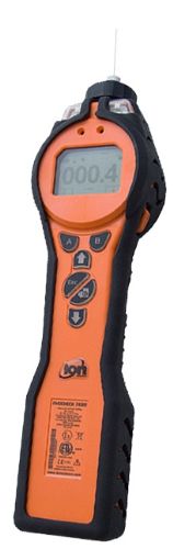

    英国离子ION PhoCheck Tiger - PCT有机气体检测仪,是源自英国的最新一代PhoCheck,以其独一无二的1ppb - 20,000 ppm 强大检测功能,在2010 虎年应运而生,震撼登场!虎头虎脑的外形设计,更受市场欢迎,是气体检测的首选仪器!
    PhoCheck Tiger 便携式VOC 气体检测仪拥有革命性的PID 技术,提供最广阔的检测量程和最好的软件功能,可直接即开即用!
    PhoCheck Tiger 光离子VOC检测仪拥有迷你PID 技术,是市场上检测挥发性有机化合物(VOC)的最先进光离子化检测仪(PID)。用户可选择功能齐全的基础型的仪器,也可选择通过对仪器升级来获取更多的可选功能。
    PhoCheck Tiger 光离子VOC气体检测仪十分轻便,设计和谐,手柄舒适和可配上腕带。简单的按键操作和图标菜单显示适应市场需求。大按键即使佩戴着厚手套也能进行简易操控。大而清晰的背景光显示可在任何灯光条件下简单浏览明亮的 LED 闪灯可以把探针直接放进昏暗的区域使用直观的 PC Tiger 软件提供了USB 驱动程序。想设置气体检测仪和下载数据的用户,可以通过一个屏幕进行1 个或多个功能的设定。市场上最低的运行成本。低成本的一次性部件,灯和滤芯。本质安全。仪器通过欧洲,加拿大和美国的安全认证,可在易燃易爆区域中使用。
有机气体检测仪特点:
· 坚固的设计
· 可在恶劣的环境中使用。
· 坚固的橡胶外套
· 给予仪器最大的保护。如有需要可以轻易拆除。
· IP65 防水设计
· PhoCheck Tiger 具有极高的防潮,防尘和防污功能。
· 升级功能选择
· 可通过用户的电脑进行全面的升级
    PhoCheck Tiger 是一款可以通过多种应用软件去选择进行全面升级的仪器。基本型可升级的功能有数据储存,健康安全模式和ppb选择,升级可由用户通过电脑自行操作,无需返厂。数据储存,添加数据储存功能后,您的仪器中将会有以下性能特点:
· 可储存 120,000 个带日期时间标识的数据,项目储存、单点储存、定时储存、连续储存、报警储存、区域储存。
· 健康安全模式,添加健康安全模式包括:时间加权平均值和短期暴露值的报警预设表格,可选的国家标准 NIOSH, OSHA 和EH40
· ppb 性能,添加市场上最宽广的检测量程 ppb 级范围:VOCs 测量从1ppb 到20000ppm(注意:基本型的仪器的VOCs 测量是从0.1ppm 到20,000ppm)
· 蓝牙和无线通讯,蓝牙和无线通讯功能稍后将会面世。
· 工业和应用,PhoCheck Tiger 是市场上最可靠和最新的VOC 检测仪。
便携式光离子气体检测仪技术规格:
最小分辨率:1ppb 或0.001mg/m3
最大量程:20,000ppm 或20,000mg/m3
精    度:±5%读数或±1 数值
线    性:±5%到100ppm 本质安全认证
电池使用时间:锂电:长达 30 小时,充电时间6.5 小时
碱性电池:3×AA,典型的为 15 小时
PID 灯:10.6eV 氪气PID 灯(标准型)9.8eV 和11.7eV 灯可选
数据储存:>120,000 个带日期时间的数据储存
(若每秒储存 1 个数据,可存33 小时)
通    讯:USB 1.1
校    准:通过校准工具套件
报    警:
LED 闪灯和95dBA 300mm(12”)扬声器
可选的震动报警
预设 TWA 和STE L  预设内置450 种气体
流    量:220ml/min 具有低流量报警
工作温度:-20~60℃,-4~140℉(非本质安全)
湿    度:0~99% RH (无冷凝)
防护等级:IP65 防水设计
体    积:仪器不含探针 宽度340×高度90×深度60mm(13.4×3.6×2.4”)
标准箱:420×320×97mm(16.5×12.5×3.8”)
仪器重量:0.72kg(25oz);包装:5kg(176oz)
备 注:以上技术规格均基于20℃,90%RH 及浓度为3000ppm 异丁烯条件下的校准结果。
