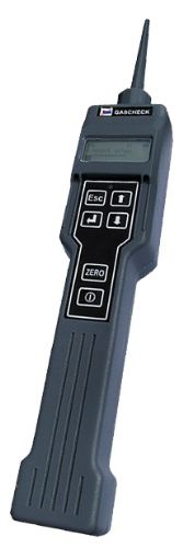

    Gascheck G3型便携式光离子气体检测仪是具有良好灵敏度的先进的气体泄漏检测仪,新仪器GasCheck G3采用先进的微量容积热导
检测器,增加其灵敏度,对快速、有效的泄漏检测可达cc/sec,mg/m3或ppm级。
便携式气体泄漏检测仪特点:
· 改良的微量容积热导检测器增强了灵敏度
· 可选单位显示:cc/sec,mg/m3或ppm
· 适应国际市场的新图标菜单
· 快速探测到任何已知的气体或混合气,尤其对氨气、氩气、丁烷、氢气、SF6具有良好的灵敏性
· 可靠的、稳定的和可重复查看的读数
· 用氦气进行简便的校准
· LCD背景灯显示
· 手持式、耐用
光电离气体检测仪功能:
· 快速检测气体泄漏
· 测量气体泄漏(达20种气体)
· 数据储存(可储存10个读数)
· 读数显示cc/sec,ppm或mg/m3
· 声音报警
· 闪动背景灯显示
· 保留峰值读数
· 可选工厂或用户校准
· 可选电池种类
便携式光电离气体检测仪应用范围:
· 工业
· 质量管理
· 制造业
· 实验室
· 制药业
· 研究机构
    专为寻找和定位气体泄漏而设计的GasCheck ,先进的微量容积热导检测器能快速、有效地检测大部分气体或混合气。耐用、可靠的GasCheck 可提供检测气体稳定、可重复查看的读数。便携式光电离气体检测仪的LCD显示,LED指示器和声音报警可清晰地指示泄漏源。
    GasCheck 光电离气体检测仪能在周围环境中自动调零,马上进行检测。新设计易于操作的图标界面和直观的按键面板,能简便地操作、选择和调节仪器。
