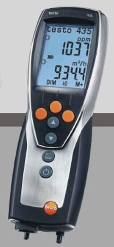

产品名称: 多功能测量仪testo
型  号: 435-3
多功能测量仪简介:
      Testo 435-3 空气环境测量仪给你提供专业的环境空气测量,它有正确完善的测量探头,比如 热敏探头,叶轮或者毕托管,适用于各种风速测量和相关应用,testo 435-3 的新型室内空气质量探头可以通过测量CO2浓度,空气湿度和空气温度来判断室内空气质量。空气温度、湿度及风速的测量能够同时在新的热敏探头中完成。另外,多功能空气环境测量仪还能外接温度探头,例如,精确测量表面温度。显示屏能最多显示3个温度传感器的读数。Testo 435-3多功能测量仪通过testo快速打印机能现场打印报告。
多功能测量仪特点:
· 室内空气质量探头,用于评估室内空气质量
· 热敏探头,叶轮式风速探头测量风速,通过内置压差探头及皮托管进行风速测量
· Testo 打印机实现现场打印存档
· 防护等级 IP54
多功能测量仪技术参数:
储存温度:-30 ~ +70 °C
操作温度:-20 ~ +50 °C
电池类型:AA型 碱锰电池
电池寿命:200 h (以叶轮探头为准)
重    量:450 g
尺    寸:220 x 74 x 46 mm
材质/外壳 :ABS/TPE/金属
T型热电偶 (Cu-CuNi)探头
量  程:-200 ~ +400 °C
精  度:±0.3 °C (-60 ~ +60 °C)
±0.3% 测量值 (剩余量程)
分辨率:0.1 °C
NTC探头
量  程:-50 ~ +150 °C
精  度:±0.2 °C (-25 ~ +74.9 °C)
±0.4 °C (-50 ~ -25.1 °C)
±0.4 °C (+75 ~ +99.9 °C)
±0.5% 测量值 (剩余量程)
分辨率:0.1 °C
K型热电偶探头
量  程:-200 ~ +1370 °C
±(0.2 °C +0.3% 测量值) (剩余量程)
分辨率:0.1 °C
CO2探头
量  程:0 ~ +10000 ppm CO2
精  度:请参考相应探头的参数
分辨率:1 ppm CO2
光照度探头
量  程:0 ~ +100000 Lux
精  度:请参考相应探头的参数
分辨率:1 Lux / 0.1 Hz
绝压探头
量  程:0 ~ +2000 hPa
精  度:请参考相应探头的参数
分辨率:0.1 hPa
湿度探头
量  程:0 ~ +100 %RH
精  度:请参考相应探头的参数
分辨率:0.1 %RH
热线风速探头
量  程:0 ~+20 m/s
精  度:请参考相应探头的参数
分辨率:0.01 m/s
叶轮风速探头
量  程:0 ~ +60 m/s
精  度:请参考相应探头的参数
分辨率:0.01 m/s (60 mm 叶轮);0.1 m/s (16 mm 叶轮)
