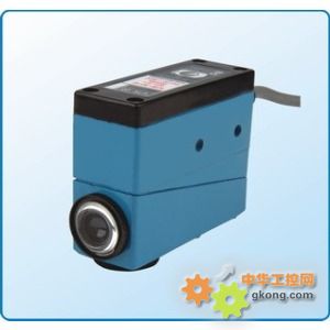

产品名称: 色标传感器BZJ-311同轴反射式光电传感器
型  号: BZJ-311
价  格:
BZJ-311色标光电传感器采用光发射接受原理,发出调制光,接收被检测物体的反射光,并根据接收光信号的强弱来区分不同物体的色谱、颜色,或判别物体的存在与否。在包装机械、印刷机械、纺织机械及造纸机械的自控系统中作为传感器与其它仪表配套使用,对色标或其它可作为标记的图案色块、线条,或对物体的有无进行检测,可实现自动定位、辩色、纠偏、对版、计数等功能。
BZJ-311色标光电传感器融合光学技术、半导体电子技术、调制解调技术于一体,具有灵敏度高、响应速度快、抗背景光干扰及电磁谐波干扰能力强等特点,且有结构紧凑、外型美观、调试简便、定位准确等优点。
产品说明:
型号:BZJ-311
供电电压:10~30VDC
使用环境温度:0~50℃
检测方式:同轴反射式
检测距离:9mm±2mm
光源色谱: 红、绿、蓝、白
光点:圆点/方形
反应速度:50uS
带载电流:<200mA
输出方式:NPN、PNP、模拟量输出
外壳材料:金属
引出线: 2m
