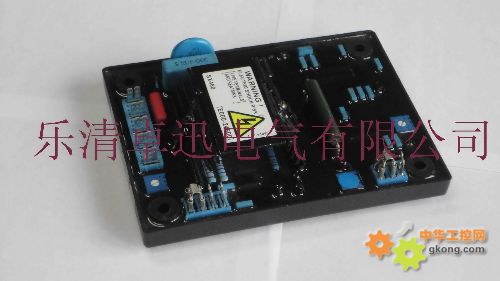

产品名称: 斯坦福发电机电压调节器AVR-SX460
型  号: SX460
发电机自动电压调节器
AUTOMATIC VOLTAGE REGULATOR (AVR)
FOR STAMFORD GENERATOR
型号:SX460
技术参数
 AVR-SX460
适用于50Hz,60Hz自激式交流无刷发电机,是其励磁系统的一部分;
具有低频保护(UFRO)功能;
具有LED指示频率过低状态功能 。
主要技术参数
输入
电压          85-125VAC或170-250VAC   跳线选择
频率          50/60 Hz   跳线选择
输出
电压          输入电压为交流207V时,输出最大可达直
              流90V
电流          连续输出为4A,允许6A的瞬间电流10秒钟
励磁电阻     最小值为15Ω
外部电压调节  外接电阻值     1KΩ/1W
              电压整定范围   ±5%
低频保护     设定保护点     93%额定频率
              U/f斜率        30Hz时为170%
起励电压     AVR输入端为3.5V交流
稳态调压率   ±1%(在4%发动机转速变化范围内
