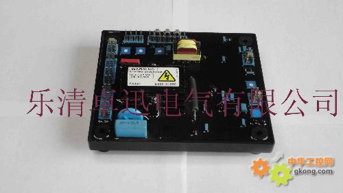

产品名称: 斯坦福发电机电压调节器SX440调压板
型  号: SX440
发电机自动电压调节器
AUTOMATIC VOLTAGE REGULATOR (AVR)
FOR STAMFORD GENERATOR
型号:SX440
主要技术参数
发电机自动电压调节器
AVR-SX440
适用于50Hz,60Hz自激式交流无刷发电机,是其励磁系统的一部分;
具有并联运行的功能;
具有低频保护(UFRO)及LED指示功能;
主要参数:
输入
电压          170-250V(交流、最大)
频率          50Hz/60Hz (跳线选择)
输出
电压          输入电压为交流207V时,输出最大可达直
              流90V
电流          连续输出为4A,允许6A的瞬间电流10秒钟
励磁电阻     最小值为15Ω
起励电压      AVR输入端为3.5V交流
低频保护      设定保护点   95%额定频率
              U/f斜率       30Hz时为170%
起励电压      AVR输入端为3.5V交流
稳态调压率    ±1%(在4%发动机转速变化范围内)
外部电压调节  外接电阻值     1KΩ/1W
              电压整定范围   ≥±10%
