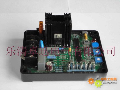

产品名称: 无刷发电机电压调节器GAVR-8A励磁调节器
型  号: GAVR-8A
1. GAVR-8A电压调节器是一种密封电子装置,通过调整发电机励磁电流以稳定无刷发电机之输出电压。
2. GAVR-8A 技术参数:
   电压建立(初期):当剩磁电压大于5V25Hz时会自动建立电压
  输入电源:100~265VAC  50/60Hz
 最大输出:6A,63VDC(当输入电源220VAC时)
                   6A,40VDC(当输入电源110VAC时)
  电压调 整 率:≤1%
  发电机磁场电阻:最小12欧姆
  外接电位器:1KΩ1/2W电位器时±8%
  低频保护:内置发动机转数下降时输出电压随之下降的频率保护电路
  使用温度:-40℃~60℃
  尺寸:107mmL X 82mmW X 50mmD
  具有缓慢电压建立
3. 激磁:
 当发电机之剩磁不足使AVR建立电压时,必须由外部来激磁,在引擎运转后,用一个12V电池,负极接AVR的F-接线柱,正极通过一个二极管接AVR接线柱F+,在发电机电压建立在额定电压之30%时即停止激磁。
非常重要:必须使用二极管以保证AVR不被损坏
