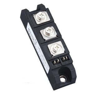

产品名称: MTC110A1600V普通可控硅(晶闸管)模块
型  号: MTC110A1600V
MTC110A1600V普通可控硅(晶闸管)模块-乐清市卓迅电气有限公司特价现货供应

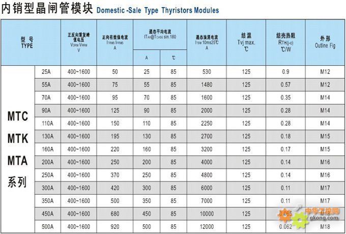

模块特征:
■ 电流:25-1000A--------■ 重复峰值电压:100-3000V---■ 基板≥3000RMS------■ 符合国际标准的外形结构
■ 承受高浪涌电流能力---■ 简单的组合方式-----------■ 符合国家标准-------■ 符合IEC国际电工委员会标准
典型应用:
■ DC马达控制和驱动器  ■ 蓄电池的充电  ■ 焊接设备  ■ AC/DC变换器  ■ 直流电器  ■ 机床控制
模块参数:
