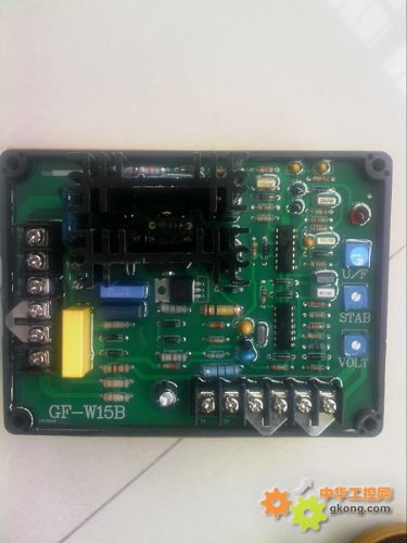

产品名称: 无刷发电机自动电压调节器GAVR-15B
型  号: GAVR-15B
1. 说明:
GAVR-15B电压调节器是一种密封电子装置,通过控制低功率的励磁机磁场,调节励磁机电枢的整流输出功率,从而达到控制主机磁场电流,稳定无刷发电机之输出电压要求,并附有并联补偿功能,符合客户扩增容量需求。
2. 规格(GAVR-15B 技术参数):
   输入电源:170~265VAC  50/60Hz
 最大输出:15A,95VDC(10秒)
电压调 整 率:≤0.5%
  发电机磁场电阻:最小9Ω
  外接电位器:1KΩ1/2W电位器时±8%
  电压建立(初期):当剩磁电压大于6V25Hz时会自动建立电压
低频保护:内置发动机转数下降时输出电压随之下降的频率保护电路
  使用温度:-40℃~60℃
  尺寸:165mmL X 115mmW X 70mmH
 3. 激磁:
 当发电机之剩磁不足使AVR建立电压时,必须由外部来激磁.。在引擎运转后,用一个12V电池,负极接AVR的F-接线柱,正极通过一个二极管接AVR接线柱F+,在发电机电压建立在额定电压之30%时即停止激磁。
非常重要:必须使用二极管以保证AVR不被损坏
我们专业生产发电机自动电压调节器AVR,如需GAVR-15B的接线图,请来电联系我们!
