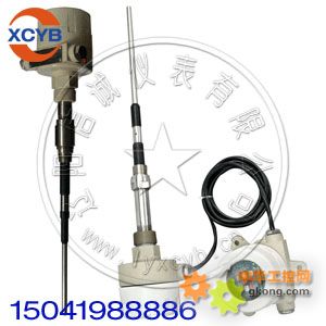

RF系列射频导纳式物位控制器  RF-8系列  RF-805G1A RF-805G2A
一、概述
     RF系列射频导纳式物位控制器是用于检测料仓、料槽或其它容器中带粘附性的液体、固体颗粒、粉尘、其它混合浆料等料位的位式控制仪表。亦可用于两种不同液体之间界面测量,如油水界面测量。
    RF系列射频导纳式物位控制器具有校准简单快捷、产品性能稳定、各种型号通用性强、安装方便、外形美观等优点。可广泛用于石油、化工、冶金、电力、医药、食品、造纸、建材等工业领域。且控制器可与PLC可编程控制器或DCS集散控制系统配套使用,实现工艺流程的自动检测和自动控制。
二、工作原理
1.RF系列射频导纳物位控制器是利用高频技术,由电子线路产生一个小功率射频信号于探头上,探头作为敏感元件,将来自物位介电常数引起的信号变化反馈给电子线路;由于这些变化包括电容量和电导量的变化,因而电子线路中处理的是电抗(容抗和阻抗的综合变化的信号)信号;
    2.电抗的变化又引起了极棒上高频信号的相位发生变化。因此极棒上的高频信号与电子线路中的基准信号的相位差也随之发生变化,该变化经处理后,驱动输出电路发出报警信号,从而达到检测料仓有无物料。
    3.RF系列射频导纳物位控制器采用三端Cote – Shield 技术,排除探测极棒上粘附物料对控制作用的影响。电子线路中产生的高频信号,一路直接送往探测极棒上,另一路经过一个RF电压跟随器送往防粘附保护套上。其大小相位都是与加在探测极棒上的信号相同。当有物料粘附在探头上时,由于保护套与仓壁之间构成一个电容,所以加在保护套上的高频信号就会使该电容趋向饱和,以致探头上的高频信号就无法通过粘附层流入容器壁,当容器内大量物料接触探头时,探头上的电流绕过饱和区流向容器壁,从而产生有物料存在的信号。
