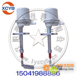

产品名称: UL-2BP阻移式物位计/料位计
型  号: UL-2BP
