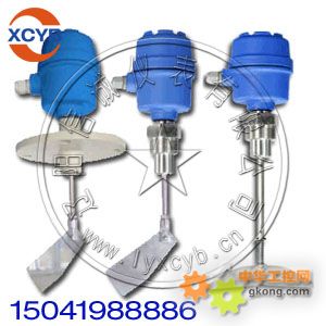

 □ 用途及特点
   ZXK系列阻旋式料位开关,广泛用于现代工业生产过程和仓储部门。
  用来对敞开式容器内的粉状及颗粒状物料,进行料位监测或控制。其
  性能与目前国内生产的老式产品相比,具有技术先进、结构合理、性
  能可靠,使用维护方便、性能价格比高(以高温型为例售价不足进口
  产品的三分之一)等诸多优点,是替代进口的首选产品。本产品采用
  了全新的结构设计,具有如下特点:
   1、主要裸露部件的材质均为不锈钢及铝合金制成,具有耐腐蚀、无污染、防潮、防尘等特点,食品设备或高
  尘等恶劣环境均可使用。
   2、采用了机械过载保护装置,可有效地避免由于使用不当或非正常外力对电机及减速器所造成的损坏。
   3、为适应各种物料的不同比重,用户可任选检测叶片的形状及规格。为方便用户,机芯还设置了五档灵敏度
  的调节装置。
   4、HJL-R型采用了散热装置,因此可以在≤300°C的物料环境下使用(这是目前某些电容、音叉、超声波式
  料位检测装置所不及的)。
 □ 工作原理
   该系列料位开关是采用微电机经减速后,带动检测叶片以5-6转/分的转速旋转的。当被测物料的料位上升使
  叶片的转动受到阻碍时,检测机构便围绕主轴产生旋转位移。此位移首先使一个微动开关动作发出有料信号,
  随后另一个微动开关动作,切断微电机电源使其停止工作,只要料位不变,此种状态便将一直保持下去。
   当料位下降检测叶片失去阻挡时,检测机构便依靠弹簧拉力恢复原态。首先一个微动开关动作接通电机电源,
  使电机恢复工作,随后另一个微动开关动作发出无料信号,只要没有物料阻碍检测叶片的转动,此种状态也将
  一直保持下去。
