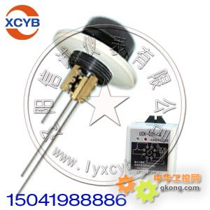

产品名称: 电接触液位控制器
型  号: UDK
品  牌: 辽阳信诚
一、概述
UDK-200系列电接触液位控制器,是对导电液体液位自动控制的最新式的位式控制仪表。
三、技术参数
项      目
UDK-201/G
UDK-201/GH
备注
内电极电压
8V•AC
24V•AC
额定电压
220V.AC50Hz
220V.AC50Hz
液体电阻率
1~30KΩ.cm
30~200KΩ.cm
偏      差
+5cm
+5cm
重复性误差
+2.5cm
+2.5cm
切换差
12mm
12mm
环境温度
-10~+55℃
-10~+55℃
环境湿度
45~85%
45~85%
消耗功率
3.2W
3.2W
控制输出
220V•AC A
220V•AC 5A
电缆线长度
<1000m
<100m
0.7mm2芯电缆线
触点寿命
5x105
5x105
介质温度
70~150℃
70~200℃
PS70℃、BS200℃
介质压力
常压
常压4MPa
BS传感器为1.6MPa
