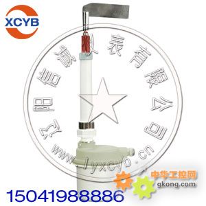

产品名称: UL-2LA阻移式物位计/料位计
型  号: UL-2LA
一、概述
UL型仪表,对开口料仓与密闭料仓中的粉状、颗粒状、块状物料进行检测、报警及控制。经钢铁、耐火、水泥、橡胶、化纤、电力等工业的长期运行,都获得理想效果,被广泛用于工业生产中。
UL型仪表属机械仪表,结构简单,耐高温,防尘,耐冲击,无繁杂电气线路,控制可靠,可长期运行。
二、工作原理
UL型物位计采用摆动式传动系统。检测板受阻时,主轴受阻而静止、电机继续运行,使脱扣器脱扣,致使开关动作切断电机电源、电机停止工作,发出物位信号。
当物位下降时检板阻力消失,脱扣器复位,电机恢复工作,发出物位信号,仪表又处于检测状态。物位变化缓慢的场合,可在仪表内加装定时器,使仪表的检测处于间歇工作状态,这样可以减小功耗和磨损,延长仪表的寿命。
