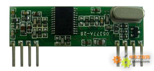

产品名称: 汽车级超外差射频接收模块
型  号: RXB3
产品特性
(1)接收灵敏度达到-118dBm;
(2)频率:315 MHz;433 MHz; (特殊频率可以根据客户要求定做)
(3)电源电压输入范围:3.6V至5.5V ;
(4)低电源功耗:6mA
(5)电源使能模式时功耗可以做到最低10nA;
(6)ASK模式和FSK模式可共用;
(7)良好的选择性和杂散辐射抑制能力,易于通过各国的认证;
(8)良好的本振辐射抑制能力,可多个接收模块一起工作(即单发多收)且不会互相干扰,一起使用不影响接收距离。
(9)温度范围:-40-85℃(工业级)  即使在恶劣的环境温度下也能正常工作。

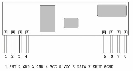

产品脚位说明
rxb3
