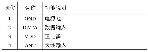

产品脚位说明
tx8
tx8

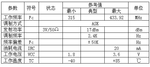

电气参数表
VDD-GDN 1.8V-3.6V TA-25度
