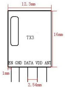

(8)外型尺寸:14x16x5.5MM;

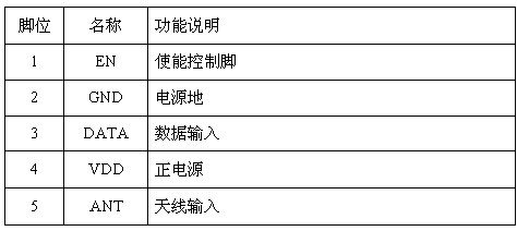

产品脚位说明
tx3
tx3

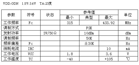

电气参数表
tx3
