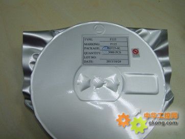

产品名称: 小体积低电压发射芯片F113
型  号: F113
价  格:
F113是SYNOXO公司推出的远距离无线数据发射芯片。该芯片采用SYNOXO公司最新的快速无线传输技术,可实现真正的“数据输入,无线输出”功能。它的所有调谐都可在IC中自动实现,因此消除了手动调谐的麻烦。F113结构简单,使用方便,并可优化设计,降低成本,不失为一种低成本、高可靠的无线数据发射芯片,可广泛应用于无线键盘、远程遥控门禁系统、遥控风扇、照明开关以及无线传感数据传输等领域。
主要特点
•完整的UHF频段单片发射机电路
•工作电压:1.8V~3.6V
•频率范围300—450 MHz
•发射功率:+10dbm
•发射频率范围:300MHz~450MHz
•最大调制数据率:20kbps
•自动天线调谐,免人工调整
•外部引脚少,已通过FCC,CE认证
•采用SOT23-6引脚SOIC封装(外形尺寸为3mm×3mm)
