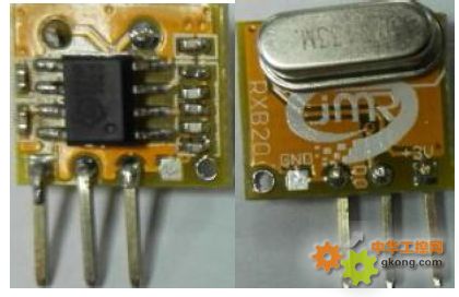

产品名称: 小体积低价格无线接收模块RXB20
型  号: RXB20
概述
RXB20超外差无线接收模块,采用法国品牌射频无线数据传送接收芯片,是一款性价比
较高的ISM 频段的接收模块。具有较高的接收灵敏度、体积小、低廉的价格,使得一些小体
積的可以产品摆脱因为空間原因,提高了无线产品的稳定性及可靠性,改善了产品的品质与
形象加强了产品竞争力。无需外加任何电路即可以做到无线信号输入到数据信号输出。用户
只需要外加简单的数据解码电路,即可轻易实现无线产品的开发。
2. 产品特性
(1)接收灵敏度达到-107dBm;
(2)工作频率:315 MHz;433.92 MHz; (特殊频率可以根据客户要求定做)
(3)电源电压输入范围:2.4V-3.6V;
(4)低电源功耗, 3.0V @ 433.92MHz, 4.9mA;3.0V @315MHz,3.7mA; 持续数据传输速
率至2.4K 曼砌斯特編碼
(5)良好的选择性和杂散辐射抑制能力,鏡頻抑制可以達到20dB
(6)良好的本振辐射抑制能力,可多个接收模块一起工作(即单发多收)且不会互相干扰,
一起使用不影响接收距离。
(7)温度范围:-20-70℃ 即使在恶劣的环境温度下也能正常工作;
(8)12.00×10.50×5.00(mm)
应用范围:
(1)汽车遥控门开关(RKE);
(2)遥控开门机;
(3)无线安防报警器;
(4)无线门铃;
(5)无线控制器;
(6)无线数据传输;
