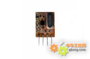

产品名称: 低电压过认证无线射频模块TX5
型  号: TX5
价  格:
产品特性
(1)发射功率大,发射功率大于10mW;
(2)工作电压宽,1.8 V-3.6V;
(3)工作频率:315 MHz;433.92 MHz;
(4)采用晶体稳频(+-30KHZ),工作频率稳定;
(5)配合RXB8接收模块,距离可达300-500 米;
(6)静态功耗低发射是电流消耗:10mA,没有数据发射时基本没有电流消耗;
(7)工作温度:-40℃~+85℃;
(8)外型尺寸:11x16x5.5MM;
(9)频率稳定度:±50 KHZ
(10)调制速率:3KB/S
(11)输入信号:TTL电平。

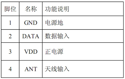

产品脚位说明
tx5
tx1
