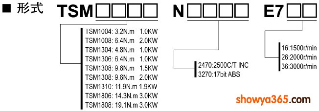

型号
TSM1306
TSM1308
TSM1310
TSM1808
TSM1304
TSM1308
TSM1806
TSM1004
TSM1008

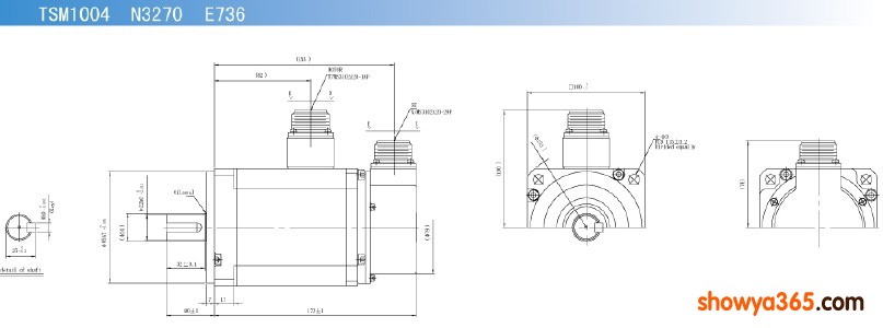

TSM1004伺服电机的结构尺寸图:
1004伺服马达尺寸图

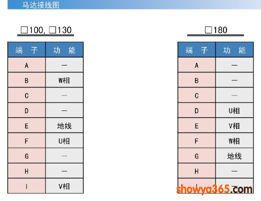

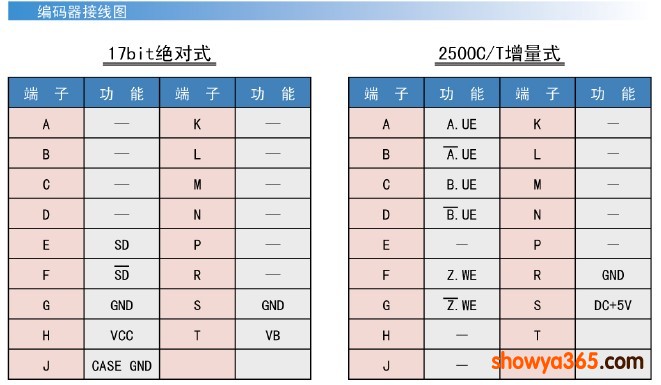

TSM1004伺服马达的接线规格图:
马达
编码器
