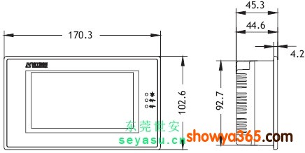

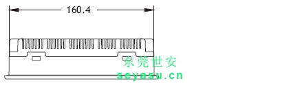

HITECH 4.7寸人机界面数控装置PWS6500S 尺寸图:
S6500S人机界面尺寸图
S6500S人机界面尺寸图
S6500S人机界面尺寸图
