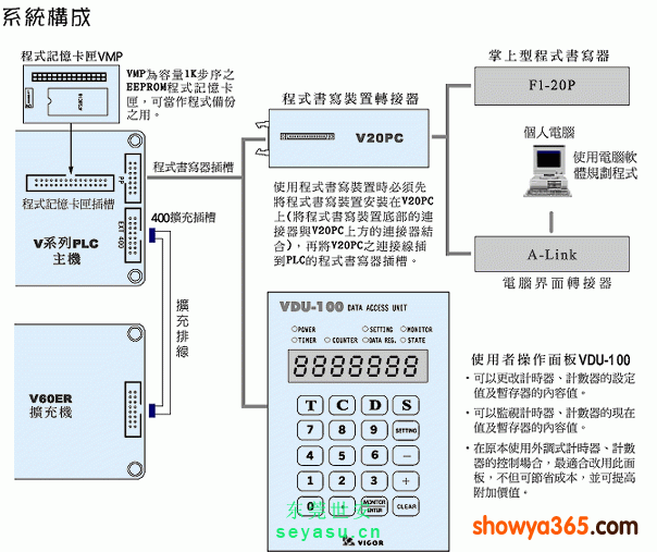

首先来了解下这款丰炜PLC的结构主要是有:程式记忆卡匣VMP、V系列PLC主机、扩充机、程序书写装置转接器、掌上型程式书写器个人电脑组成。
注:使用者操作面板VDU-100可以更改计时器计数器的设定值及暂存器的内容值。可以监视计时器、计数器的现在值及暂存器的内容值。
丰炜V系列PLC系统构成
