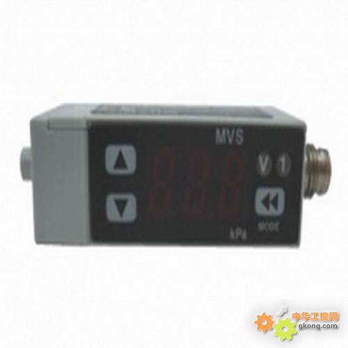

产品名称: MVS-201系列带电磁阀式压力传感器
型  号: MVS-201系列带电磁阀式压力传感器
MVS-201系列带电磁阀式压力传感器,压力传感器首选世安!

MVS-201系列带电磁阀式压力传感器总体参数:
型号
单位
MVS-201
适用流体
空气(真空),非腐蚀性气体
输出部分构造
硅隔膜
设定压力范围
kPa
-101~500
保证耐压力
MPa
0.8
周围温度
0-50
周围湿度
35~85 RH(没有结露)
电源电压
V
DC10.8~30、脉动(Vp-p)5%以下
消费电流
mA
45(包括电磁阀的驱动电流)
开关输出
NPN或是PNP输出 1点输出
负荷电流
mA
Max.125mA
数字IN输入(吸着/破坏指令)
V
没有结点输入1点(1msec 以上)
