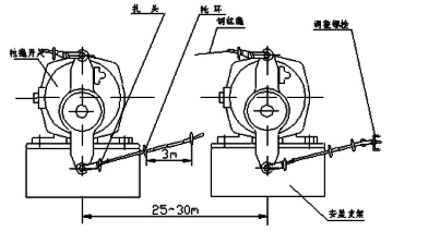

工作原理:当胶带运输机现场紧急事故时,在沿线任意位置牵动系在挂耳上的钢丝绳,迫使机内凸轮转动而驱动微机开关动作,发出停机信号,达到停机效果,防止事故的扩大。

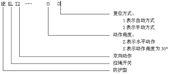

◆ 产品型号及含义:

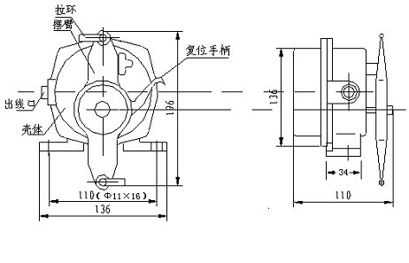

产品图纸:
产品安装尺寸:
