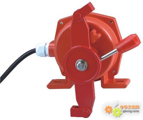

拉绳开关(Pull Cord Switch)俗称“紧急停机开关”。作用于带式输送现场需要停机时,通过开关动作使输送机停机。
简介
拉绳开关分为手动复位和自动复位两种,需要达到国家规定IP等级。
  自动复位:动作后后能自动回到初始位置,可能会造成误差启动。
  手动复位:动作后有自锁装置能保持在操作位置上,需要手动操作复位手柄可使其返回初始位置。
拉绳开关是带式输送机必备的安全保护装置,防止事故的扩大而带来重大损失。由于安装方便,开关转换可靠,在带式运输现场得到广泛的应用。
结构和基本原理
拉绳开关由拉杆、复位柄、凸轮、锁槽及微动开关等组成。
  拉绳开关安装于皮带输送机的两侧的机架上,用钢丝绳沿着输送机两侧把开关连接起来。当输送带设备发生紧急事故时,在现场沿线任意处拉动钢丝绳,钢丝绳牵动驱动臂旋转,通过传动轴带动扭力弹簧使精密凸轮发生位移,驱动微动开关切断控制线路,使得输送机停止运行。
安装和调整
拉绳开关应安装在输送机两边具有检修通道的地方,安装位置应确保检修人员在紧急情况下操作方便。
  1、将拉绳开关固定在机架上。
  2、一侧的两台开关之间距离为50m左右,采用直径为Φ4的钢丝绳连接,松紧应适度。
  3、为减小钢丝绳自重对开关启动的影响,每隔3m在机架上装一个托环,以支撑钢丝绳。
  4、钢丝绳的另一端系在拉簧上(用绳扣固定),在不影响正常使用下用紧线器将两侧拉绳张紧,并确保两侧张力均衡。
  (注:对于爬坡段输送机机.应尽量缩短开关间距及拉绳长度。)
主要用途及适用范围
拉绳开关是一种开关型传感器(即无触点行程开关),主要用于常规皮带输送机、梭式输送机、裙边式给料输送机、斗式提升机,包装生产线、堆料/取料系统,起重机、挖掘机、轮船装卸系统、水平给料机等设备现场紧急事故停车的一种保护装置。当紧急事故发生时,在现场沿线任意处拉动拉绳开关,均可发出停机信号,实现对人身及设备的保护作用。
  因为它既有行程开关、微动开关的特性,同时又具有传感性能,并且动作可靠、性能稳定、频率响应快、使用寿命长、抗干忧能力强、防水、防震、耐腐蚀等特点。广泛应用于机械、矿山、纺织、印刷、化工、冶金、轻工、阀门、电力、保安、铁路、交通、水泥、港口码头等行业使用的带式输送机输送系统中。
