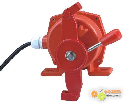

产品名称: HFKLT2-II双向拉绳开关
型  号: KLT2-1、HFKLT2-1、HFKLT2-I、HFKLT2-II
品  牌: jiehang/杰航
HFKLT2-II双向拉绳开关、杰航拉绳开关、紧急停机开关
产品介绍: 双向拉绳开关主要应用在冶金、电力、煤岩、矿山及化工等行业的输送系统中,是输送机自动化控制不可缺少的传感元件,本产品是一种胶带运输机现场紧急事故停机的保护装置。本产品选用优质铝锭合金精密压铸,并采用进口行程开关。具有强度高,重量轻,密封性好,产品使用寿命长等优点。本产品内部采用国家级仪器仪表防爆安全监督检验站(NEPSI)认可,符合GB12476.1-1990标准所规定的要求。
工作原理:当胶带运输机现场紧急事故时,在沿线任意位置牵动系在挂耳上的钢丝绳,迫使机内凸轮转动而驱动微机开关动作,发出停机信号,达到停机效果,防止事故的扩大。

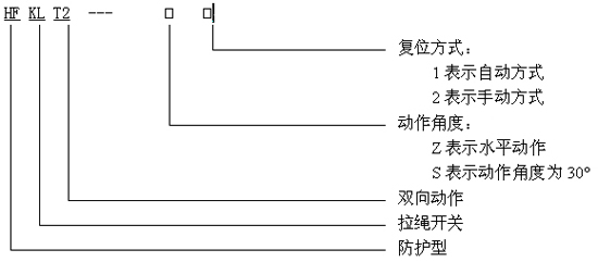

产品型号及含义:

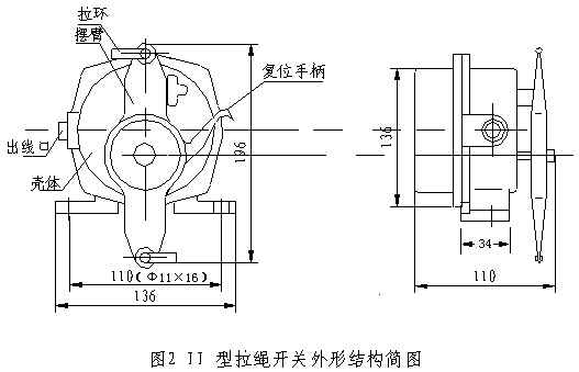

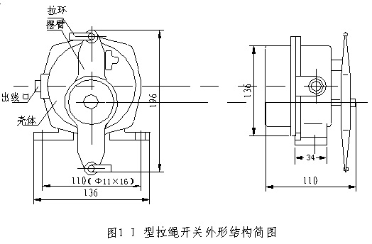

型号
触头容量
触点数量
动作力
工作行程
极限行程
防护等级
常开
常闭
HFKLT2-2
HFKTL2-II
≤380V
≤3A
1
1
12±2
15±2mm
20±2mm
IP45

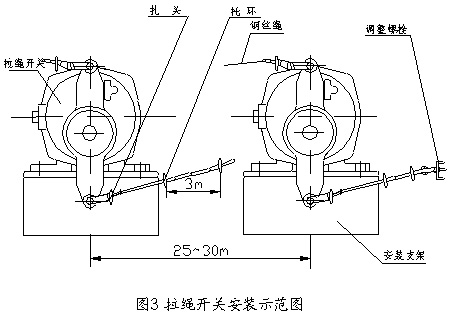

安装调整
本产品一般安装在胶带运输机沿线两线机架上。
1. 将拉绳开关固定在支架上。
2. 两机之间距离为25~30m,采用直径Ф4mm的钢丝绳连接,松紧应适度。
3. 为了减少钢丝绳自重对开关影响而产生误动作,每隔3m处的机架上焊一个托环,以支撑钢丝绳保证其能正常工作。
产品安装使用注意事项
1.产品外壳设有接地端子,用户在安装使用时必须可靠接地。
2.安装现场应不存在对铝合金有腐蚀作用的有毒气体。3.产品的维修必须在安全场所进行,或当现场确认无可燃性粉尘存在时方可进行。
4.本拉绳开关外壳必须保持清洁,粉尘堆积厚度不大于3mm。
