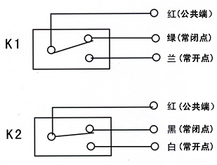

二级
常开
常闭

一级
二级
常开
常闭

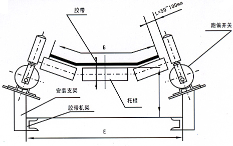

工作原理当胶带运输机现场发生紧急事故时,可拉动系于摆臂上的钢丝绳,使摆臂旋转而带动机内凸轮并感应微动开关,发出停机信号。
安装调整
1.将跑偏开关固定在支架上,然后安装在胶带机上。
2.立辊线与胶带平面垂直,边缘距离为L=50~100mm(壳体安装孔可移位。)
3.立辊下端1/3处。
4.每100m胶带可安装跑偏开关3对(6台)详见下图。

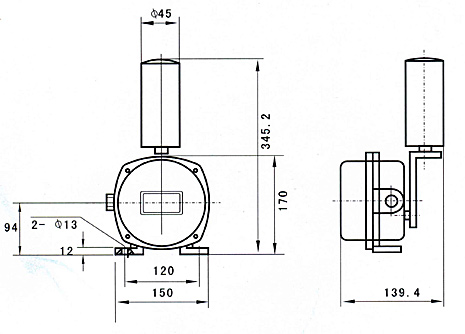

外形尺寸图
安装示意图
