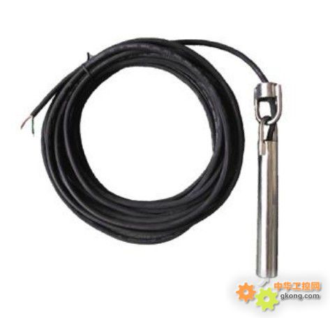

产品名称: 倾斜开关ST-20P、ST-20
型  号: ST-20P、SI-20P、20-30
倾斜开关ST-20P、料流检测开关、水银开关
一、产品简介
      ST倾斜开关,又称煤流开关。是一种结构简单、使用方便、安全可靠的料流、料位检测器。其体积小、安装容易,坚固且抗腐蚀。用途:溜槽或转接处堵塞探测器;输送机皮带跑偏探测器;翻车机卸料探头;用于皮带和振动给料机缺料或无料探测。引进美国技术,内部元件进口。
二、工作原理
      垂直悬挂的倾斜开关在受到外力作用且偏离垂直位置15度以上时,开关内部的触点动作,常闭触点断开(或常开触点闭合)。当外力撤消后,倾斜开关回复到垂直状态,触点复又闭合(或断开)。利用倾斜开关内触点开合的变化来判断设备的工作情况,以便及时采取措施,保护设备。
三、技术参数
   ST-20标准型
1、额定触点:220VAC/2A
2、额定温度:-20~100℃(可订制200℃)
3、外壳材质:不锈钢
4、电缆长度:6000mm(可以订制)
5、探头长度:180mm
6、探头总长:210mm
7、尾部连接螺纹:M20×1.5×50
8、产品重量:1.2kg
   ST-20P轻型
1、额定触点:220VAC/2A
3、外壳材质:工程塑料
4、电缆长度:6000mm(可以订制)
5、探头长度:195mm
6、探头总长:230mm
7、尾部连接螺纹:M20×1.5×50
8、产品重量:0.7kg
LW101-S倾斜开关主要用于防倾斜保护、堆取料机的防碰撞保护等,亦可用于控制固体煤、水泥、粮食、等料仓的高料位控制。 产品由传感器和控制箱2部分组成,其中LW101-S水银式传感器也可单独使用。
LW101-S-T倾斜开关带有RS-485通信接口,可直接用于ZB02总线控制系统,也可与PLC通信。
产品主要技术参数:
1. 防爆等级:DIP A21  T6
2. 防护等级:IP65
3. 工作电源:DC24V/AC220V;
4. 接点形式:1常开1常闭
5. 接点容量:AC220V2.5A
6.通信接口:RS-485;
7.通信协议:Modbus  RTU
8.波特率:9600~19200 bps 可现场设置;
9.本机地址:1~128 可现场设置;
10.通信方式:1:N  主从式;
11.通信协议:Modbus  RTU
12.字符帧格式:1个起始位;8个数据位;1个偶校验位;1个停止位。
13.倾斜角度:≥ 30 °;
