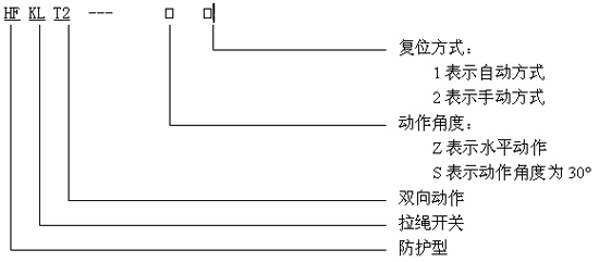

◆ 产品型号及含义:

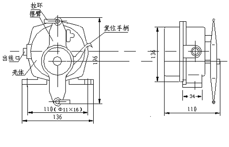

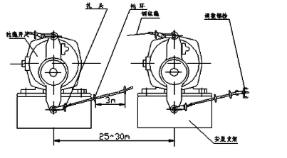

产品图纸:
产品安装尺寸:
