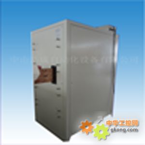

产品名称: 高频镀鉻整流机
型  号: GGDS-6000A/18V
价  格:
品  牌: 浩成
GGDS/6000A/18V氧化电源镀鉻电源
 产品简介:
  浩成系列新一代智能节能型铝氧化电源主要是结合当前直流电源的高频开关电源技术特点,从电源的功率因素,电源输出效率,以及电源对氧化成膜工艺的品质保证方面推出的新一代节能智能型电源。经过实践的测试和数据分析,该系列电源能满足并在某种程度改善氧化工艺,对着色工艺也有好的促进作用,同时在能耗和效率方面比传统的可控硅氧化电源氧化硅机)有明显的节能优势。符合国家的节能减排清洁生产的要求,不但能降低生产成本,更能适应铝型材工艺要求。
产品特点:
    高效率、高功率因数、高稳定性能、具有节能优势。 多模块,独立单元,柜式组合模式,全密封,全水冷 较可控硅氧化电源有明显的节能优势,不需要无功补偿硅,功率因数在0.98以上 支持氧化槽两边起电流模式,控制精度和模块间的均流可在1%以内 模块间采用全数字双通道双热备份的网络控制系统,响应速度快,稳定性安全性强. 采用N+1冗余设计,实现不停机维护功率,实现对生产的无故障运行 全电脑全数字智能控制系统,方便生产管理和介入DCS系统
能保证氧化膜的均匀度、致密性、耐磨性和着色均匀性的高标准要求。
技术参数:
输入电压 三相AC380V±10%,50~60HZ等
稳压精度 ≤1%
稳流精度 ≤1%
额定效率 ≥90%
功率因数 ≥0.99
纹波系数 1%~3%
操作环境 -10~45℃
存放温度 -20~50℃
冷却系统 全水冷
运行状况 满负荷24小时运行
负荷类型 Ⅱ级
*可依据工艺定制各种规格0-40000A,0-1000V高频开关电源。
