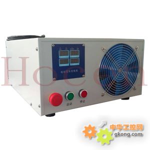

   浩成—叉车充电机采用的是基于IGBT高频逆变技术的大功率电动充电机,具有重量轻、体积小、充电稳定,效率高、抗震能力强、全自动智能充电等特点。采用成熟的高频开关整流技术,因此在充电的过程中极为稳定,不会因充电机输入的交流电压过高或者是过低时,充电的充流变大或者是减小。采用的是智能程序控制采用的是进口集成电路板运放作用取样检测,还设有更可靠的电池启动充电功能,确保了不会因欠充或者是过充的现象。使电池长期在满电的状态下工作。自动检测电池电压电流,保证电池不过充,不欠充。本机一键式操作,无需调节,技术先进、性能稳定、造型新颖、智能化程度高、充电高效可靠、适用范围广的新一代高新技术电动叉车充电机产品。它将高频技术、微机控制技术和先进的充电技术有机地相结合。更有效的延长了蓄电池和充电机的使用和工作寿命。

二、技术特点
 1、输入电压:380V±10%  50Hz;
2、电压、电流精度:1%;
3、冷却方式:风冷;
4、充电电压、电流连续可调,可以对不同车型进行充电;
5、充电过程采用微电脑程序控制,无需人工值守;
6、充电电压、电流采用LED数码表屏显示,充电过程有指示灯指示,方便用户观察;
7、根据铅酸电池、锂电池、镍氢电池的特性设置多种充电曲线 ;
8、保护功能:过流、过热、欠压,短路。
