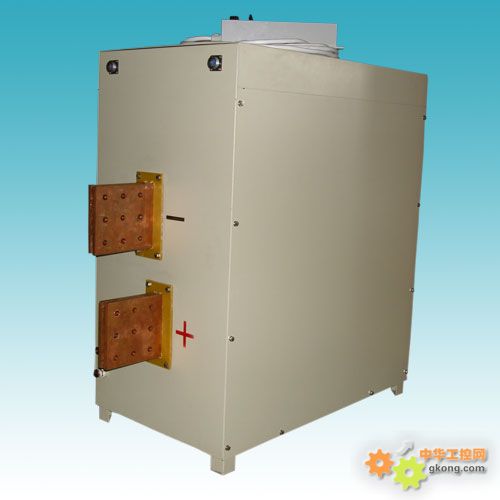

中山市浩成自动化设备有限公司采用电力电子的最新成果,推出GGDS系列高频氧化电源。它采用了具有国际先进水平的IGBT模块全桥逆变电源技术。用纳米晶软磁材料的变压器体积小,重量轻,藕合紧密,电流分布均匀,组装方便,有效地解决了电网对电源的干扰及电源对电网的谐波的影响,提高了电源的可靠性,增加了电源的平均无故障时间。高效率的降温、使元器件功率利用率大大提高,把高频氧化电源技术又推进了一步。全密封水冷技术避免了因风冷的原因而导致元器件腐蚀造成氧化设备损坏。该产品可广泛应用于氧化、电解、充电、表面氧化处理等行业。该产品完全符合国家对该类型产品的安全性要求。

安装输出排:因输出排通过很大的直流电流,直接影响机器能否正常使用,请用户慎重安装,连接处用铜螺丝将输出排与外部连接铜排或铜线连接牢固,尽量减少连接处接触电阻。出厂时,已经在铜排上涂敷了导电膏,便于用户消除接触电阻。
注意:红色端为整流器正输出端,黑色为整流器负输出端。
